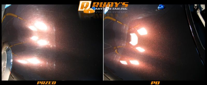

Jak już jesteśmy przy taśmach chciałem zapytać o inną sprawę która mnie nurtuje, na fotkach często widać jak poszczególne duże częsci są odcinane właśnie przez taśme i robione po kawałku, czy takie odcinanie nie utrudnia pracy? PO oderwaniu taśmy i przeklejeniu jej tak aby zamaskować wlasnie skonczony kawałek chyba problematyczna jest sprawa umieszenia taśmy w idealnie tym samym miejscu? a przecież przesunięcie moze spowodowac ze dany kawałek nie zostanie w ogole przepolerowany badz spolerowany dwukrotnie.

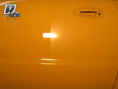

Szymlorek za bardzo nie rozumiem o co dokladnie ci chodzi. Tasma maskuje sie plastiki, gumki, wszystko co chcesz zapezpieczyc. Bo niektore politury, woski zostawiaja bialy naloty ktory pozniej trudno sie z tych elementow usuwa. 2 powod zwiazany jest z pylem ktory potrafi wpasc w zakamarki emblematow i ciezko sie go pozniej usuwa, wiec jezeli ich nie sciagamy to tez warto zamaskowac.
szymlorek, a moze tobie chodzi o to jak na zdjeciach widac przed tasma po?
jezeli tak to na jednym elemencie robi sie to po to zeby idealnie bylo widac linie przed i po. Jak opracowywuje sie np. drzwi to nie dzielisz ich tasma. Jest to tylko po to zeby wyraznie pokazac to co sie zrobilo :)
W codziennej pracy tasma sluzy raczej do maskowania ;-)
Tu jest przyklad do ktorego posluzyla tasma, ale do zdjecia zostala zdjeta
Kolejny przyklad uzycia tasmy, bez tasmy

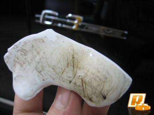

A tu przykład pokazujący jak użyteczna bywa glinka (tego brudu nie dalo by sie usunać tradycyjnymi metodami)
