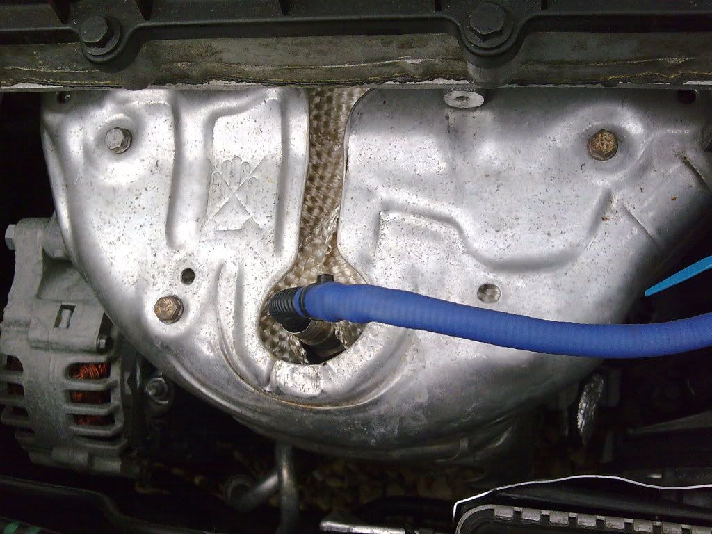

Ja mam owinięte - chłodniej w komorze i lepszy przepływ o pękaniu nie słyszałem... Po wpływem temperatury kolektor robi się raczej bardziej elastyczny niż kruchy...
Bandaż dedykowany spoko ale można też kupić dużo taniej takie do izolacji rur - ja taki dostałem...

eM To co mówisz brzmi sensownie, ale jakoś w mocnych A grupach owijają u nas też owinięte było a skutków ubocznych w postaci większej temperatury silnika nie odnotowaliśmy.
