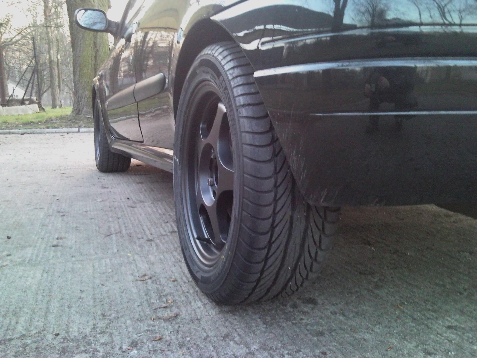

TOXIC - Czw 22 Kwi, 2010
z tego co ja widze to na przod 20mm w Sporcie to jest max, przynajmniej przy seryjnym ET i oponie 205/50 na tyle miałem 16mm i ładnie to współgrało. Teraz byłem zmuszony załozyc na tył 20mm i opona jest równo z błotnikiem. do tego stopnia ze obawiam sie zakładać sprzęzyny obnizające zeby nie pociąc opony. Oczywiscie wszystkie dystanse przelotowe.
Na tym zdjeciu to ładnie widać, w tej chwili dystanse są zamienione, czyli przód 16mm a tył 20mm Ale jak były odwrotnie to wszystkie kółeczka ładnie sie na styk pasowaly w nadkola.
