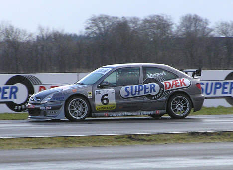

Nie wiem na czym opierasz się Ty, czy inni. Ale dla mnie Furia powiedział to co od dawna wiedziałem, tylko podobnie jak z wieloma rzeczami - nie znałem rozmiaru skali.
Ci dobrze mi znani Panowie kupili na Poznań Xsare z czegoś na wzór WTTC (we francji? nevermind - była całkiem PRO)
Xsara miała jakoś mało mocy, ale prowadziła się nieporównywalnie lepiej niż Civic. Wiele rzeczy więc kopiowali, ale pamiętam jak największą zaskoczenie było dla Krzyśka, jak rozdmuchali nadkola i wepchnęli tam jej całe koła.
Później następne tej klasy zaskoczenie to było skopiowanie całej podłogi od SuperCopy. Wtedy podobno na mokrym auto prowadziło się jak poprzednio na suchym. Boje się jednak, że odpiszesz, że dla Ciebie taka podłoga to dodatkowa masa i nie po to wyciągasz podsufitkę by ja ponownie zamontować pod autem :devil:
