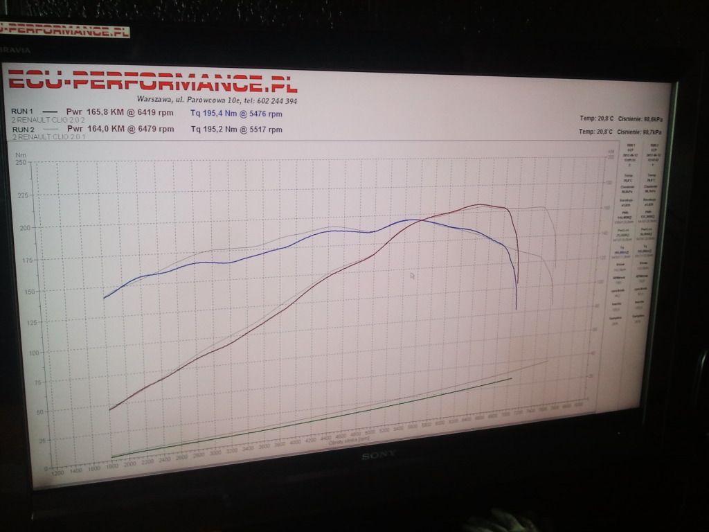

nie robiłem miliona pomiarów. ostatni jaki był i dotyczy Cliówek 15" vs 16":
na oko z 5-7KM ?

bo opory toczenia to nie tylko tarcie opony o nawierzchnie, a również jego obroty. Jeśli widzisz, że na wykresie rośnie to wraz z prędkością (odwieczny błąd hamowni, że jest to na wykresie z obrotami) to łatwo wywnioskować, że większe koło przy tej samej prędkości pojazdu kręci się wolniej. Wolniej kręci się przegub, wolniej dyfer itd.
Jak różne macie ze STFem średnice kół w Clio na 15 vs 16''?
