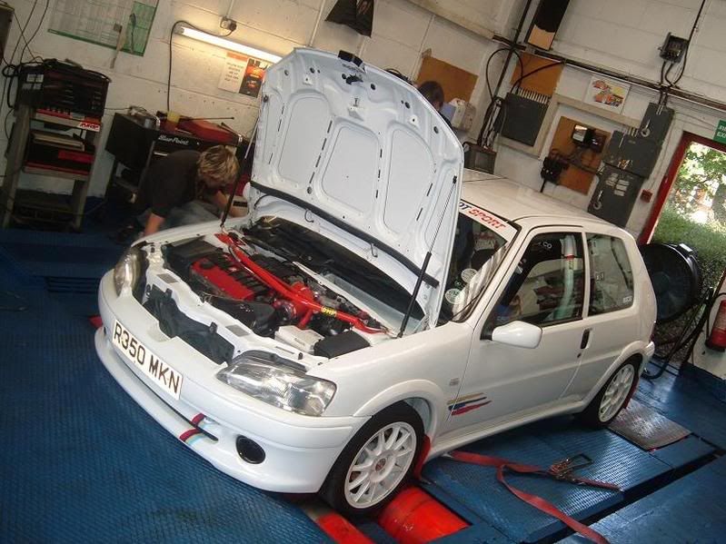

Barejka - Wto 01 Wrz, 2009
w mk1 nie bylo dopiero od 96 bweszlo tak jak ktos wspomnial i wygladalo to mniej wiecej tak
martin.h - Wto 01 Wrz, 2009
Barejka, zaprezentowane 106 nie ma oryginalnych siłowników, maska powinna się otwierać pod kątem prostym.
ale to oryginal
a u mnie na drucie wyglada to tak, a tak przy okazji spytam te od tylnej klapy podejda?

Anonymous - Wto 01 Wrz, 2009
to odepnij siłowniki z tylnej klapy i zobacz ile ona waży...
Przeciez maska jest jakies 3 x lzejsza niz tylna klapa.Mialem w rejlaku silowniki wlasnie z tylnej klapy i maska za szybko sie otwierala,byly zdecydowanie za mocne.Najlepiej dac zuzyte silowniki ,ktore juz klapy nie podnosza.
KonradMK - Wto 01 Wrz, 2009
AndreXSi napisał/a:
odepnij siłowniki od czegoś większego niż kondonowata 205 to zobaczysz ile waży klapa z silnikiem wycieraczki. poza tym zobacz jak jest przymocowana klapa a jak maskę byś montował i będziesz widział dlaczego wystarczą
dokładnie miałem to na myśli - że wystarczą :>
