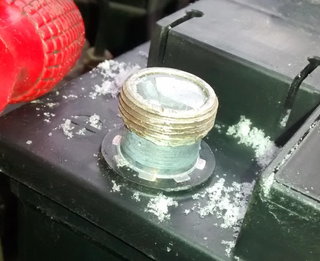

Kamil, ale dla mnie nie jest problemem przekładanie akumulatorów tylko fakt, ze jeden prostownik naładował aku ale nie tak żeby rozrusznik ruszył a nowy aku jest jakiś chyba trefny !!!

kamil - Pią 31 Sty, 2014
no jak dla mnie to nawet i o 9 rano ! A masz voltomierz ?
Mam multimetr, tylko nie wiem czy bateria żyje, ale to sie najwyżej kablem podłączy żarówkę i też będzie widać.

Coś czuje,że źle to oczko założyłeś - w 106 mojej matki jak przekładałem aku to również popełniłem ten błąd - trzeba naprawdę dobrze je założyć/trafić ;)
jest to możliwe, nie wykluczam...ale było ciemno, sprawdzałem 3 razy i wyglądało oki.

Aku sprawny. Auto ogarnięte dosłownie drutem ;)
Zaraz zapodam zdjęcia bo nie da sie tego opowiedzieć :D
Klema plus ma szeroki pierścień metalowy (szerszy niż złupek i szerszy niż słupek z nabitym gwintem) i tylko on styka, to czerwone to plastikowa nakretka którą się nakręca na gwint na klemie i ona nie przewodzi.
Jak sie to przykręci na taki słupek jak poniżej kleme to metalowy pierścień od klemy oddalony jest pewnie ze 3mm w każdym miejscu i nie ma żadnego styku.
Brakuje tu jakigoś elementu który Kamil ułamał przy przekłądaniu gwintu ze starego na nowy aku.
Złożyłem drut kilka razy i powstał taki pęczek llll który pionowo ustawiłem pod gwintem, nałożyłem klemę i dokręciłem - kontakt słupek-klema jest tylko w tym jednym punkcie powierzchnia nie jest duża, ale auto odpala, drut nie wypadnie. Wcześniej albo był tam jakiś pręt od gwintu sięgający w dół klemy i na tyle szeroki żeby sięgnąć pierścienia, albo jakaś szeroka tuleja połączona z gwintem średnicą pasująca do pierścienia w klemie.
Ogólnie pomysł z dupy, bo klema minus też jest przykręcana ręką, a nie wymaga takiego patentu z nabijanym gwintem na słupek, więc czemu nie zrobili obu klem takich samych ? Fajny patent z przykręcaniem, podoba mi się, ale tylko na ujemnym biegunie.

Kamill, poważna awaria ;D te francuzy to sie psujo na potęgę..
Barejka - Nie 02 Lut, 2014
ja to wymienilem na tradycyjne mosiezne klemy i od 4 lat mam juz spokoj
EmerytRs2 - Pon 03 Lut, 2014
Od jesieni clio ma zamontowany tak akumulator, że w każdym momencie zamiana na lekki zajmuje mi 5 min. klemy mosiężne, z możliwością odkręcania kabli.
