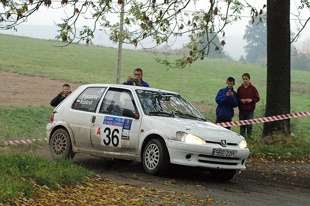

czyli ma byc taki bialy jak :D

W 8v (czego przykładem jest Oskatr) łatwo powalczyć o pierwsze dodatkowe konie.
O rzeczach tak prostych jak dolot i wydech nie bedę mówił bo to już podstawa i bez tego nie można być niebieskim. Ale dodam tylko jedno ale - układ w 106 musi być N kowy jak na tym białym ze zdjęć co wkleiłem... czyli 2" i tylko tylni tłumik. Brzmi tak:
http://pl.youtube.com/wat...feature=related
trochę poldkiem ale jest kultowy i jak chcemy aby auto było rarytasem to na coś takiego należy sie decydować.
Następnie poszedł bym w zrobienie na tip top głowicy - planowanie, polerowanie i poszerzanie kanałów ssących, gniazda w 3 kąty i obróbka zaworów. (koszt 1/2 ceny 16v)
Z tymi modami jesteśmy w rejonie 115KM-120KM
Next stage to już wałek - a tutaj surprise ponowny (60% ceny 16v) w zależności od potrzeb dobieramy jeden z 9 wałków do tego silnika... od lightowych podnoszących moc do 130KM skończywszy na okolicach 160KM.
Przed strojeniem zakładamy kolektor ssący z 1.3 Rallye :) jedne jest na forum nadal nie sprzedany.
jeśli można polecam wyjąć motor, wyważyć, wymienić co trzeba, uszczelnić, wspawać drzwiczki w miskę olejową, seryjne tłoki można obrobić lekko nadając im stożkowy kształt (przez co wejdą w komorę spalania dowalając stopień sprężania znacząco).
Dół zniesie wszystko jako ze w naprawdę mocnej A grupie latali na seryjnym dole.

A i wracając do dzwieku wydechy w tym pugu nie podobuje mnie sie :( zaproponuj cos ostrzejszego
Bad-i - Nie 20 Sty, 2008
Dariano napisał/a:
Darek jezeli lubisz hardcore to ja ci zaproponuje identyczny jaki siedzi u mnie. Moim zdaniem to najpiekniejszy wydech jaki mialem (nawet Devil w clio siada)
Vlodarsky - Nie 20 Sty, 2008
Szkoda tylko dalej, że to 8v moim zdaniem :( No ale skoro Łukasz mówi, że tak musi być no to trudno.
