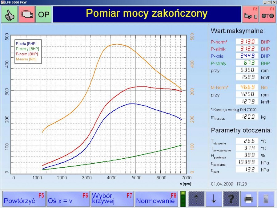

Oczywiście chodzi o nałożenie na wykres momentu obrotowego przełożeń skrzyni biegów i dyferencjału...
Najprędzej to shamować auto na hamowni (oo.. np Maha) i poprosić o 'wykres' w postaci tabelarycznej. Gdzie masz wypisany moment na silniku co ileś obrotów (standard 500). Jeśli np masz odcinkę na 7250 i masz tam 200Nm (i akurat 200KM w tym miejscu :] ) to mnożysz te wartość przez przełożenie danego biegu, oraz przełożenie główne. Wychodzi Ci wtedy dokładnie ile w danym momencie masz momentu obrotowego na kołach. Najlepiej zrobić sobie arkusz, gdzie dla danego przełożenia masz moment na kołach w całym zakresie obrotów, wtedy wystarczy poszukać (lub zadać funkcje) największych wartości dla kolejnych biegów. Dla aut wolnossącyh przy założeniu, że moment jest płaski do samego końca na pewno wyjdzie 'by walić w odcinę na każdym biegu', ale dla aut turbo i zdechłych V8 okaże się, że przy zmianie na wyższy bieg, chodź 20% 'dłuższy' trafiamy na moment 30% większy. Z tego samego powodu rajdówki Nki turbo często mają zasłonięty obrotomierz powyżej 5tys i wtedy też należy już zmienić bieg. Jazda w nich na krótszym przełożeniu nie rekompensuje wartości momentu na kołach przy niższych obrotach na biegu wyższym...

Tak, jeśli masz do końca płaski moment obrotowy, czyli jeśli posiadasz jedno lub dwa z kilkuset aut, które hamowałem stroiłem. W przeogromnej większości moment obrotowy przy końcu wykresu spada.. to jak i na ile spada jest ważne przy tym wyliczeniu zmian biegów.
Czyli NIE, nie do końca na każdym biegu. 99% aut bez zmiennych faz zdycha zawsze na wysokich obrotach. Do najlepszego sprintu trzeba sobie wyliczyć punkty zmiany biegów tak by 'zdychania' nie przeciągać, tylko zmienić bieg, lub wręcz zdecydowanie przeciągać mimo, że czuć że auto ledwo ciągnie, ale mieć świadomość, że zmieniając bieg będzie jeszcze gorzej. Clearasil?

Niezabardzo. Hamownia nie podaje momentu na kołach (na takiej 'jedynce' mam u siebie ponad 7500Nm, więc nawet nie wiem jak to zmierzyć xD ), a co jedynie moc na kołach. Nie ma sensu od niej zaczynać, bo trzeba by z niej wyliczyć moment na silniku uwzględniając straty, a następnie wyliczyć moment na kołach przez przełożenia - trochę 2x robota :>

Ade... prosze.... nikt tu nie ma auta turbo? Subaru?
http://promotormocy.pl/mo...sti-2-5/stage/1

wydaje mi sie, ze krotka skrzynia tym bardziej wymusza wykorzystywanie maksymalnych obrotow, a co do tego subaru to nie wiem jaka tam skrzynia jest, ale 2 pierwsze biegi na bank do konca:D
ps
dziwny ten wykres subaru... wogole momentu nie trzyma u gory... a wstaje dosc pozno...

jest zdecydowanie za krótka i pierwsze dwa biegi to masz ochotę pominąć a nie na nich jechać :lol2:
