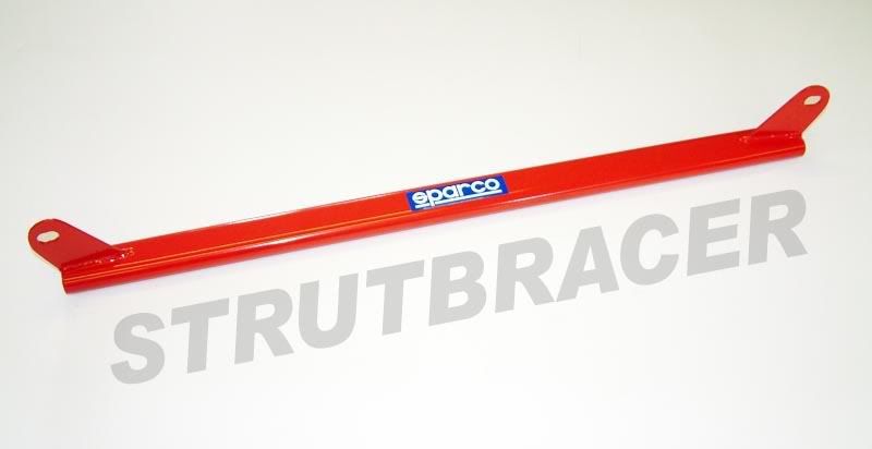

dolna bede robil w stulu sparco
omp jest troche inaczej zrobiona
u mnie bedzie tak samo nisko wiec napoewno szybko rozporka zamieni sie w cos takiego

PS: Ja miałem rozpórkę OMP, ta sparco wydaje się być lepiej pomyślana.
