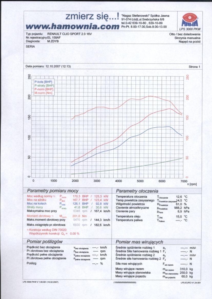

Tez raczej jestem zdania ze auto powinno byc na rolkach jak je stroja, nie mowie tu o samym fakcie strojenia ale przynajmniej ten kto to ma robic widzi jak auto sie zachowuje. Dziku piszesz ze seryjny motor przy odcince wyzej daje sporo, ale jak patrze na swoj wykres to moc zaczyna spadac juz powyzej 6400rpm. Czy przy takich wałkach moze sie to jakos drastycznie zmienic ?
dzik - Pon 07 Kwi, 2008
Seryjne ECU cofa fazy przy 6500 i dlatego spadek, N-kowy trzyma je do 7800 i efekt taki ze masz wyzsza moc srednia. Tez chodzi o to ze jak zmieniasz przy 7800 bieg to wpadasz na wyzsze obroty i wyzsza moc.

Anonymous - Pon 07 Kwi, 2008
dzik napisał/a:
Lukasz, ja nie mowie wyzej niz 7800, ja sie pytam czy mozna 7800?
Ok to teraz pytanie, rozumiem ze wałki moga byc do wersji VVT i do modyfikacji obejmujących wyłączenie VVT (stad potrzeba regulowanych kółek) ale załączeniem VVT steruje komp i przy okazji mapowania mozna to zmienic ? Jakie to moze miec negatywne skutki, bo rozumiem ze zyski na mocy beda spore ?
