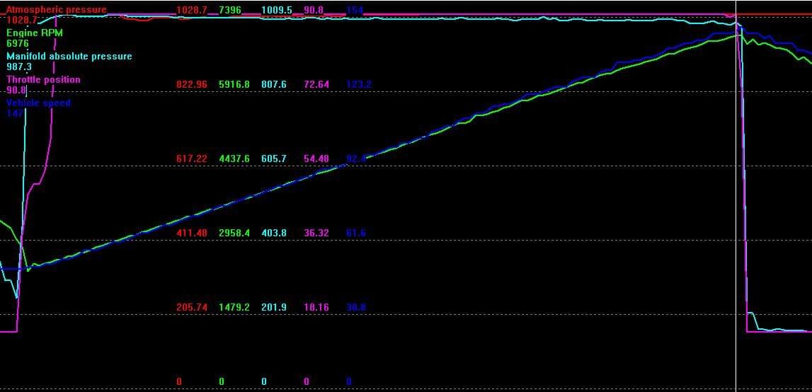

Z GeKo mamy taką zabawkę do naszych francy która loguje parametry silnika podczas jazdy. Swego czasu gdzieś wyczytałem ze przy bardzo wysokich obrotach podczas przyspieszania jeśli podciśnienie w kolektorze spada to oznacza niewydolność układu dolotowego. I tylko przez poprawę tego można odzyskać kilka kucy. W większości są to spadki typu kilkudziesięciu mbar z zysk z poprawy tego może być nawet kilka kucy.
W tym przypadku spadek o około 30 mbar
Tu spadek a Ty wspominasz o skoku podciśnienia (jesli dobrze rozumiem) Czy możliwe abyśmy mówili o tym samym ?
Tak, o tym samym. Tyle, że ty odczytujesz ciśnienie absolutne w kolektorze w mBar'ach i dla Ciebie spada, a ja mówię o podciśnieniu w mmHg i dla mnie ono wzrasta :)
30mbar to już coś. Mierząc w kolektorze może to być albo dolot, albo przepustnica. BTW. to ma tylko wpływ na wysoki zakres obrotów, jeśli się przestrzeli przepustowość, wtedy spada prędkość przepływu i tracimy wyraźnie dół i środek. Stąd wszelkiej maści patenty TVIS, IAB. Dla mnie na takie "+pare koni" najlepiej działają testy z różnego rodzaju dolotami, airboxami. Nawet nie tyle długościami, czy pojemnościami, a miejscem i rodzajem zakończenia.
