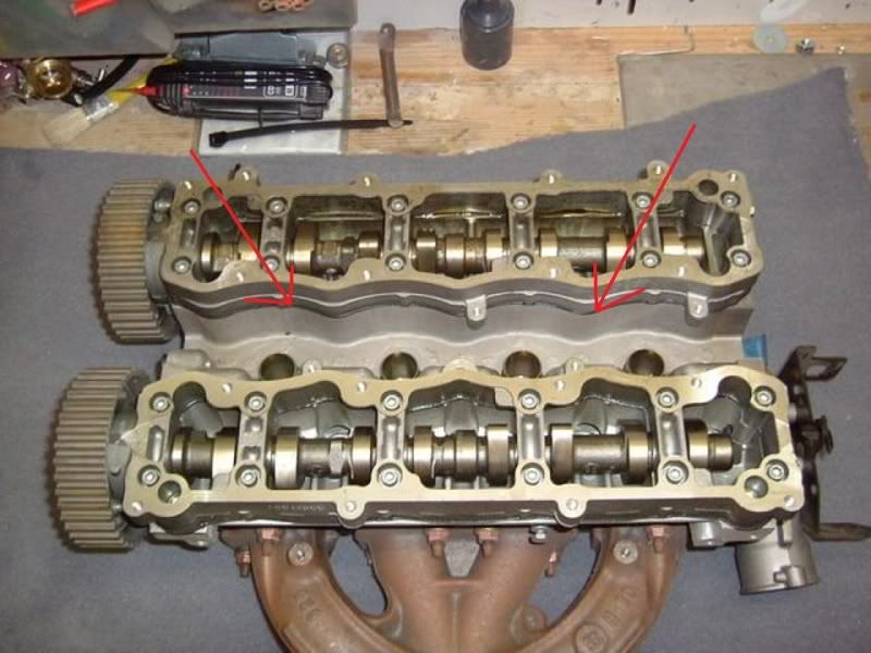

Nie chodzi mi o pokrywę zaworów ;D Nie wiem jak to wytłumaczyć: jest głowica, na niej są 2 wałki i na każdy z nich idzie tak jakby górna część głowicy i dopiero potem pokrywa i u mnie niestety nie cieknie z pokrywy

Mrozu, roboty jest 10 razy tyle, powyjmowac walki, rozrzad kolektor ssacy i wydechowy

U mnie cieknie w tym miejscu co zaznaczyłem

ni masz wyjscia, musisz rozpiac razrzad, chociaz jakby to podwazyl to napchasz sylikonu i bedzie git ;D
