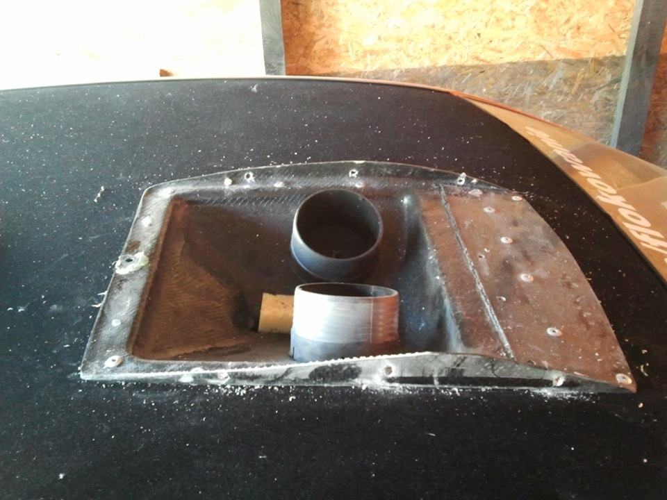

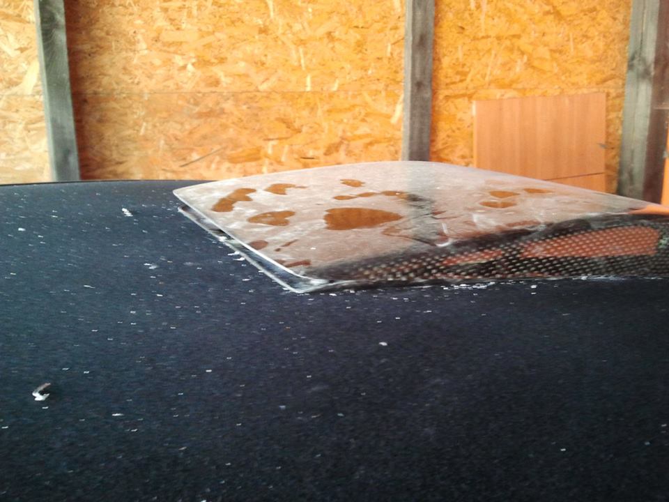

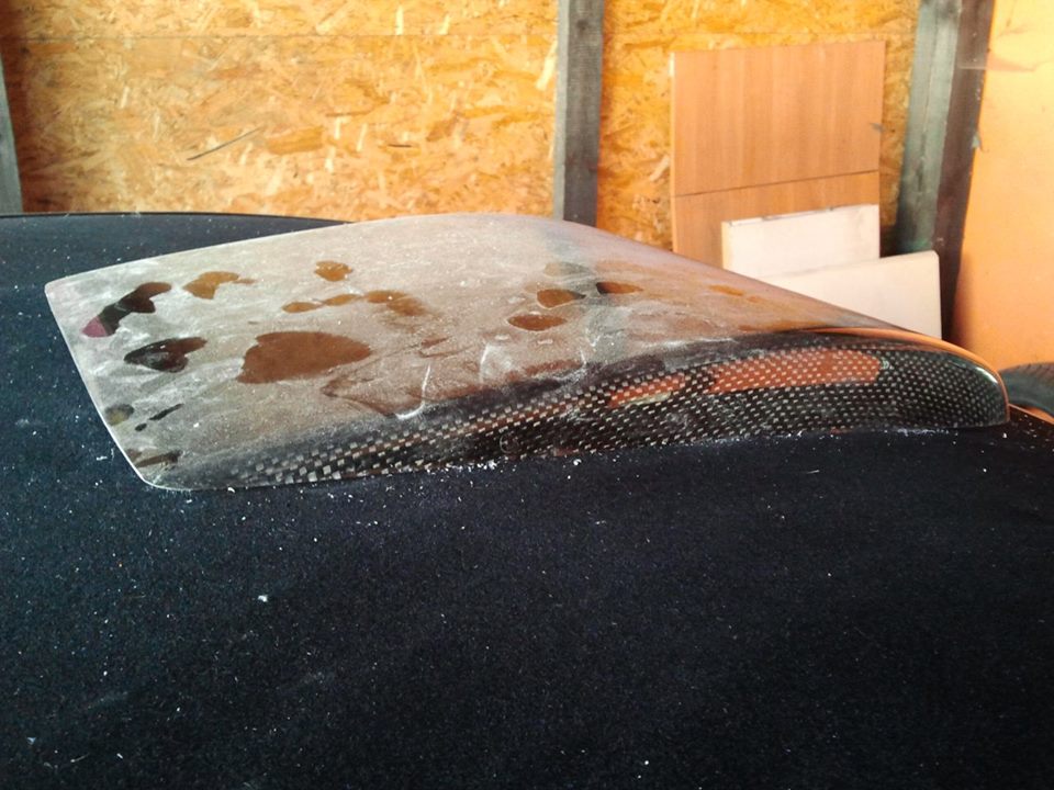

To, że konstrukcja zyebana to teraz już wiem, no lale Eksperci z HH pisali abym brałto więc wziąłem. Teraz mam wzmocnioną górną część więc powinno być lepiej, a tak to wygląda:
dół, z tym nie ma problemu:
góra na pokładzie ale bez przelotu powietrza:
wariant, który wydaje mi się prawidłowy, no ale wtedy tył pracuje i jest masakra:
To jak montować?

Jedyne wyjście to wzmocnienie środka, najlepiej na krzyż. Nawiew jest zbyt szeroki i przez to niezbyt sztywny. Trzeba tę sztywność zwiększyć.
Sytuacja aero podobna, jak ma miejsce w przypadku zrywania dachów. Różnica ciśnień.

Dwa pionowe wsporniki pod tył tego daszka wklejone na cokolwiek powinny dać radę?

Nie, chyba, że ruch pionowy dalszej cześci będzie mniejszy od prześwitu

Jestem jednak zdania, że wystarczy. Przecież to nie jest bawełna tylko carbonit. Amplituda drgań końca tego daszka podzielonego na 3 części po szerokości nie będzie duża.
