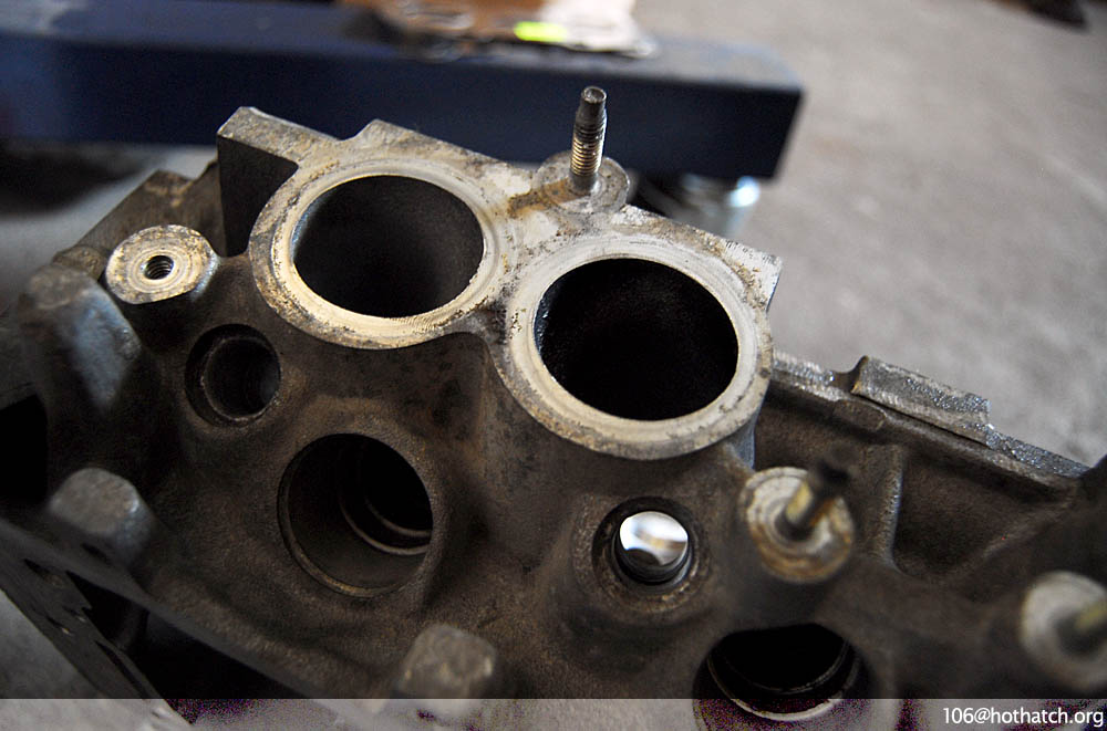

Wysłany: Pią 23 Paź, 2009   glowica TU 8V
czy wszystkie glowice z rodziny TU (saxo, 106) maja taki sam rozstaw kanalow
dolotowych i szpilek pod kolektor?
czyli czy np alu kolektor z s1 mozna bez zadnej przerobki przykrecic do dowolnej
glowicy TU - 1.0, 1.4, gaznik lub wtrysk?
glowica 1.6 8v tu5j2 od strony dolotu wyglada tak:
a tu glowica z jakiegos 1.1
http://www.allegro.pl/ite..._gwarancja.html
bedzie pasowac?
AndreXSi
chyba nie, bo... głowica z 1.1 nie ma otworów na wtryski? przynajmniej ta która jest na zdjęciu pochodzi z wersji z jednopunktowym wtryskiem

jakby ktos potrzebowal...
there are several types. Basically:
1.0-1.4 carb/monopoint
1.3/1.4/1.6 Rallye/XSI multipoint
1.6 blacktop mulitpoint (same spacing as last, but different port sizes)
1.1-1.4 early silver top
1.1-1.4 later silver top
1.6 early silver top
1.6 later silver top
