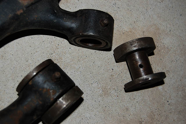

sklep gdzie kupisz zelazo i braz jest na jana pawla jak stary polmozbyt.
wtedy juz tylko potrzebujesz tokarza. ja zaplacilem jakies grosze za
zrobienie i wprasowanie w wachacz.
gdzies w pierwszej polowie mojego pmr sa zdjecia jak to wyglada u mnie

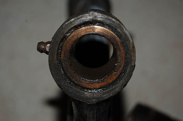

http://forum.hothatch.org...r=asc&start=105
nie ma zadnych wiekszych kosztow.
w 1 sklepie kupujesz materia. reszte robi ci juz tokarz. mi to robil byly sponor :)
http://www.autonalepa.pl/ wszystko ogarniete na tip to, w srodku rowki do
smarowania, kalamitka na zewnatrz. jest na prawde profi i totalnie bezobslugowo.
tu jeszcze stare. nowych chyba nie mam na zdjeciach.
kazdy tokarz zrobi to bez najmniejszego problemu.
a jak chcesz gotowe to geko pisal kiedys ze ma dojscie.. moze nadal aktualne
