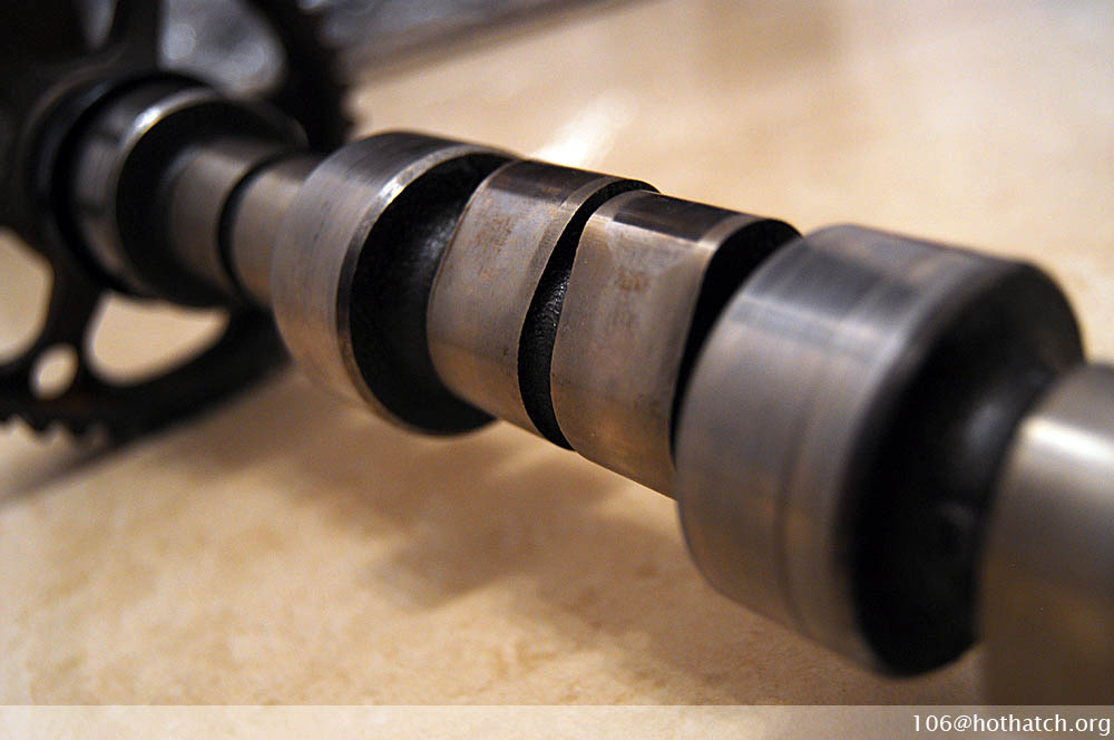

sprzedam sportowy A gr. wałek rozrządu do peugeota 106 rallye 1.6 8V (tu5j2)
zdjecie sprzedawanego wałka:
- stan techniczny - bardzo dobry
- pracuje z seryjnymi talerzykami i sprezynkami
- nie wymaga podcięć na tłokach
- w moim silniku działał z seryjnym kółkiem rozrządu
na sprzedawanym wałku w specyfikacji zgodnej z homologacja gr. A dla 106 rallye
uzyskałem 136KM i 164Nm. na tym samym wałku i 4 przepustnicach 146KM i 159Nm.

To do saxo ph 2 1.6 8v 98km 2002r będzie pasowało czy only peugeot?
duze prawdopodobienstwo ze pasuje.
zeby miec 100% pewnosci musialbys zmierzyc jakiej srednicy masz podpory na
obecnym walku. zdejmujesz dekiel, suwmiarka do reki i jesli masz
44.12 - 43.62 - 43.12 - 42.62 - 36.92mm to nada sie.

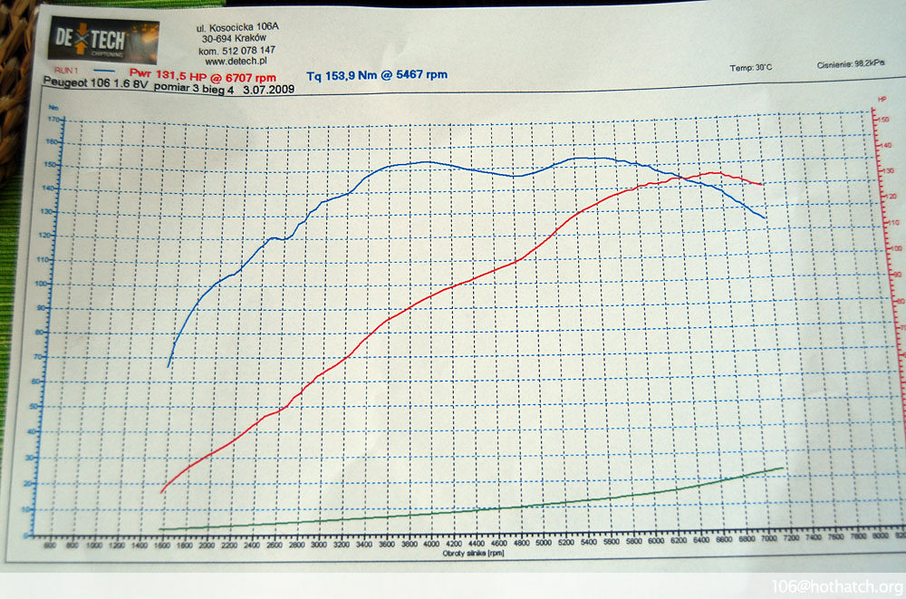

wszystko zalezy od tego czego oczekujesz.
majac zalozony ten walek z gotowy chipem z pugsporta (z seryjna odcinka 7250)
mialem 131KM. na tych samych ustawieniach silnika plus indywidualne strojenie
na ecumasterze 3 wyszlo 136KM.... i tu i tu byl przyrost wzgledem seryjnych 103KM.
seryjny program mozna zmodyfikowac ale nie kazdy sie za to zabierze. mozna
przyjac ze koszt indywidualnego strojenia na seryjnym komputerze bedzie zblizony
do kosztu montarzu ecumastera + strojenia.... a swinie na pewno wiecej osob
zamontuje niz wystroi seryjny komputer.

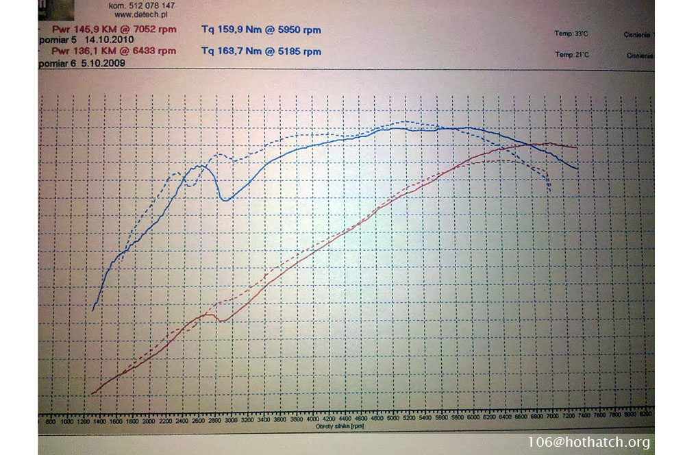

tu wykres mojego silnika z tym walkiem na gotowym chipie z peugeot sport
do wyniku na 136 doszla jeszcze nowa pompa paliwa bo stara byla juz slaba
i nowe wieksze wtryski - stare nie chcialy juz lac ... ale to juz w zasadzie efekt
strojenia i tego co wyszlo na rolkach... jednemy wystarcza seryjne innemu nie
- wyjdzie przy pomiarze afr.
