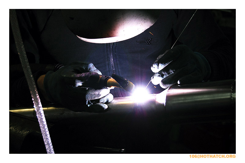

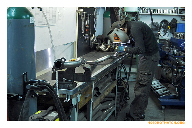

106 - Czw 23 Lip, 2009
zdecydowanie nie :) u mnie to element staly.. nie pleciony i ponoc nazywa sie
to komora rezonansowa. w przekroju wyglada to mniej wiecej tak... tyle ze to
troche takie stozkowate jest...
````` _______
____/ _______\_____
____ ______________
,,,,,,,\________/
o to wlasnie ten element przed spawem
