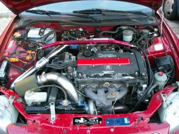

U mnie chłodnik cieczy taki made in china 6cm grubości :) Trza było tuningować maskę bo się nie mieściła. Chłodnicę oleju też mam zamonconą - taka najmniejsza b&m ale radzi sobie :) Nie przekraczam 100C więc jest o niebo lepiej :)

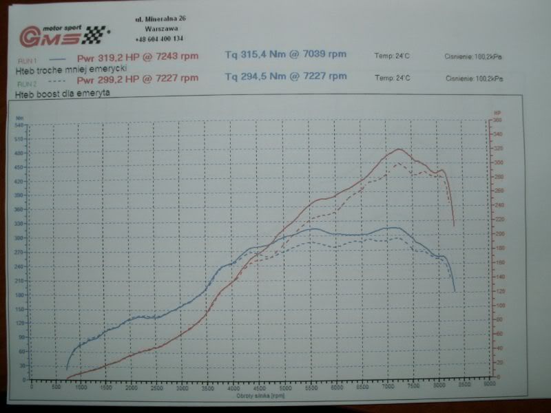

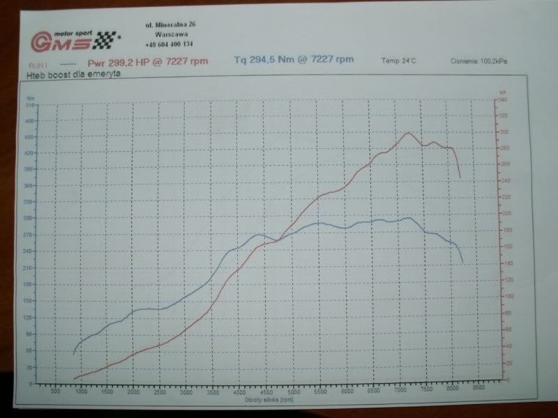

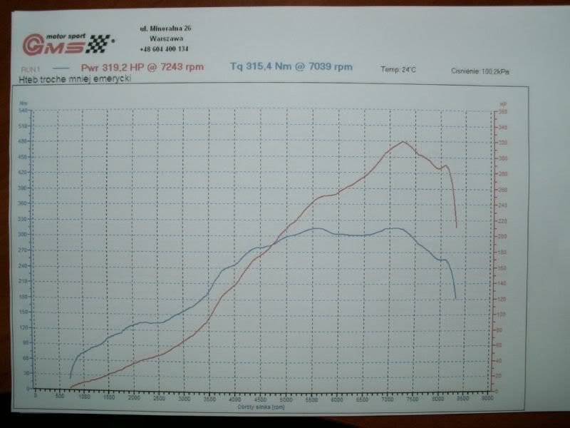

Nowy wykres z większym turbo - mniejsze doładowanie - program emeryt (avc'r) 300 i niecałe 1,2bara 320ps.
Niutony gdzieś uciekły ale stara td04 waliła ponad 1,3 by te 310kucy zapiąć...
Coż - więcej chyba bez sensu bo sporo do zmiany by było - cały ssący układ przerobić z wałkami, kolektorem, przepustnicą no i wydech 3" by się kłaniał... Chyba spasuję do i tak frajda z max boosta wstającego przed 4000obr :)
No i wykresy ...

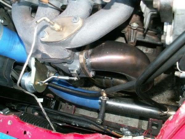

I męski zakręcony dolot + DP 3"

Widać wiekszą wydajność kompresora turbiny :)
Wrzuc do posta z wykresami :)

eM napisał/a:
Ju... eM - jest jakaś szansa na więcej bez zmian mechanicznych - w sensie miliona $ na te kolektory i inne... ??

carlose napisał/a:
em czyni cuda jak coś :D
znaczy wiadomo - mam hondate więc z tego nie zrezygnuje bo furacz śmiga nieziemsko tylko jakoś tych Nm mi brak troche... wiadomo to tylko 1,6 ... pozostaje pytanie czy coś można kombinować czy zostawić bo sie nie da :) Wiem że teraz mam full bezpiecznie i długodystansowo :)
