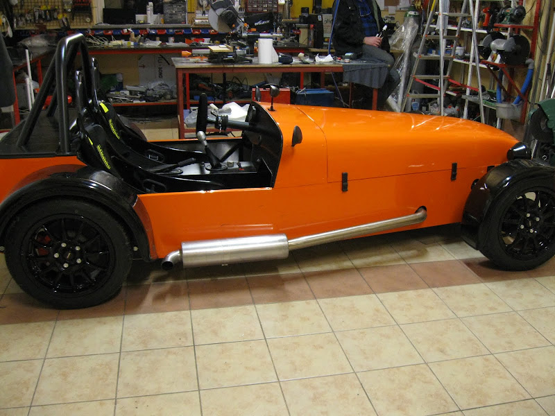

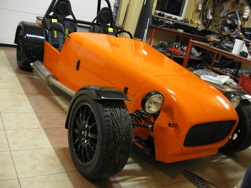

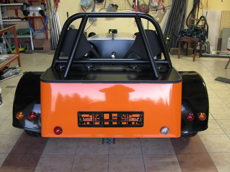

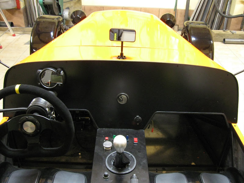

I tak wyszedł finalnie:
no już prawie można powiedzieć, że skończone, brakuje owiewki, którą będę próbował zrobić w przyszłym tyg.
w rzeczywistości kolor trochę bardziej daje po oczach, generalnie jestem zadowolony chociaż uznałem, że pierwszy i ostatni raz oklejam folią :evil: bo z nosem sobie nie mogliśmy poradzić ale jakoś w końcu się udało
w nos przed chłodnice wsadzony jest czarny siatex, ale słabo wyszedł na zdjęciach, o ile w ogóle go widać

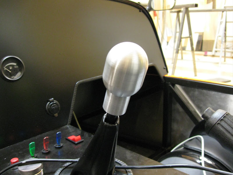

pierdziolnołem sobie jeszcze gałeczkę na tokarni
temat rejestracji odkładam na wiosnę
