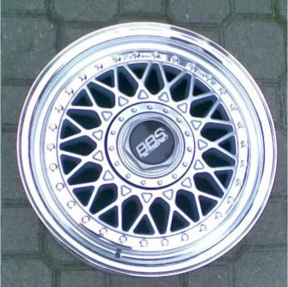

Chcę własnoręcznie wypolerować ranty. Wiem już jakich specyfików użyć, jakiego papieru ściernego itp. Chcę was zapytać o technikę (forum esperckie :faja: ). Wiem, że najlepiej się to robi, gdy koło się obraca, wtedy robimy tak:
ale czy można to bezpiecznie zrobić na aucie, np tak?
ktoś tak robił? wydaje mi się, że łatwo stracić rękę.
mam takie felgi

przy takim mechanicznym polerowaniu trzeba uważać żeby nie przegrzać materiału i pasty
ludzie którzy to robią maja trochę inny patent
do silnika jest przymocowany wielki krążek filcu a felgę trzymają w reku jest to sporo bezpieczniejsze dla palcy
ja już to przerabiałem połowicznie bo odświeżałem polerkę na moich bbs rm i nigdy więcej wole zapłacić za to komuś kto zrobi to szybciej

No niestety to żmudna i czasochłonna sprawa tym bardziej jak nie ma się sprzętu.
Józek z tym przegrzaniem materiału to chyba przesadziłeś. :)
KonradMK,
a czy zlecenie tego komuś z góry odpada ? za 300 pln powinni ci to zrobić bez problemu i profi, będzie lustro. Na materiały pewnie wydasz ze 100...
No i jescze pytanie czy wiesz co robisz. Żeby utrzymać ranty jak należy to trzba myć koła po 2x dziennie ;) inaczej po sezonie znowu beda do polerki.

MoRToN, Alu nie przegrzejesz ale pastę tak i wtedy trzeba poświecić więcej czasu
ludwik i pędzelek jest nie zastąpiony a potem autosol i bawełniana szmatka

kurde myslalem ze to proste bedzie. chyba jednak sprobuje z ciekawosci ale uzyje wiertarki i krazka z filcem.

Filc i zielona pasta, jak chcesz to mam na zbyciu chyba jeden cały krążek.

Przygotuj sie w cierpliwosc. Za czasow mojego polo polerowalem kilka rzeczy i myslalem ze podczas tej mozolnej pracy wlosy sobie powyrywam ale efekt koncowy sprawial ze rece nie bolaly a geba byla caly czas usmiechnieta :D

Marcel, jaką moc ma maszyna do wyważania kół? Dałoby radę uzyć jej jako napędu dla zdjętego koła do polerki?

Oto dane wyważarki, biorąc pod uwagę przebieg momentu trzeba przemyśleć czy się nadaje. Choć moc dość obiecująco. Najwyżej eM Cię podstroi. Próbuj, trzymamy kciuki :jupi:

Tak szczerze to nie wiem czy da się ją "oszukać", żeby pracowała ciągle, bo ona zatrzymuje się po jakimś tam czasie (10-15 sek, coś takiego). Do tego nie będziesz widział w ogóle tego co polerujesz + uwaga na palce. Więcej argumentów ni ma.
