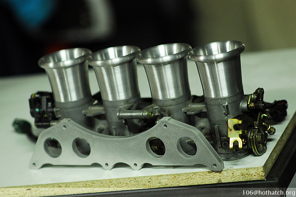

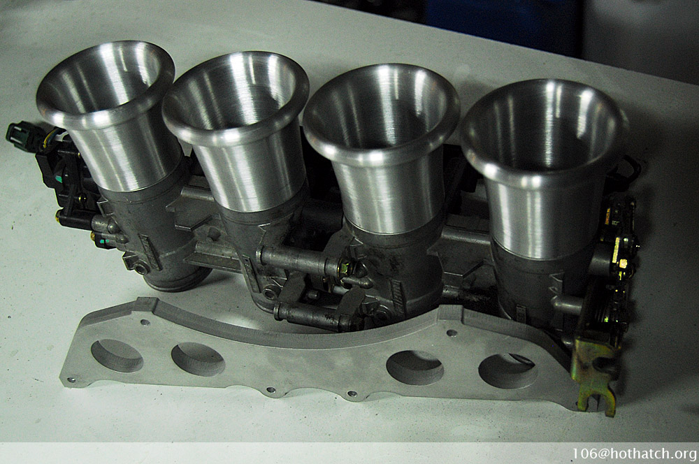

Panowie, ponieważ mój kolektor pod ITB został wykonany przez jakiegoś matoła z dwoma lewymi rękoma (jak się okazało w praniu), potrzebuję namiary na kogoś kto wyspawa kolektor dolotowy do trąbek albo ze stali, albo z aluminium. Trzeba wyciąć nową flanszę (mam na wzór jedną) + albo rurki stalowe/aluminiowe do przeustnic albo wytoczone z alu. Łączenie z przepustnicami silikonowymi łącznikami.
Najlepiej byłoby zrobić tak, ale to tylko w erze :D
Orientujecie się ile to może kosztować?

znajdz firme ktora oferuje uslugi na waterjetcie
flansze bez problemu powycinaja na waterjetcie
a trabki robila jakas firma w Toruniu ale niestety nie pamietam teraz jak sie nazywali
pozdrawiam -=wasq=-

a projekt to skad?
metoda "tak to ma wygladac" byl zrobiony ten twoj poprzedni to sam widzisz jak wyszedl.
zrobienie tego w jednej sztuce przez kogos kto nie robil tego nigdy do twojego silnika
bedzie:
a - czasochlonne
b - kosztowne
c - wrecz niemozliwe do zrobienia bez stalego dostepu do samochodu
flansza to nic.... trabki tez do zrobienia ale schody beda z kolektorem. przeciez to nie
prosty kawalek rurki...

Wiemy jaka ma być długość dolotu i na tym etapie będziemy pewnie manewrować długością kolektora (pewnie krótszy) a potem będę dorabiał trąbki żeby długość się zgadzała z wymaganiami. Trąbki będą najprawdopodobniej z włókna węglowego bądź szklanego, zintegrowane z podstawką i jakimś airboxem (jeszcze nie jest zaplanowany).
Wydaje mi się że nie ma tu za wiele do projektowania :) Odpowiedni kąt zgrany z kanałami, rury wypłaszczone schodzące się pod kształt kanału, na końcu równe spasowanie z przepustnicami żeby światło było idealne (bez progów, bez zwiększenia średnicy itd.). Chyba nie ma wielkiej filozofii jeśli się zrobi to bez szkolnych fuckup'ów jak tamten mój który dostałem :)
Jakieś rady?
Nie walczę o 0,5KM ani 0,03s. ;)
Taki zestaw jak ze zdjęcia na 90% mogę mieć na wzór. Ale on jest cały z alu, spod CNC (projekt do cad'a też bym mógł ogarnąć raczej, tylko nie wiem jakie są koszty obrabiania cnc).
106, a jak u Ciebie to wygląda?
Chętnie bym kupił taki zestaw gotowy, ale nie mam 3,5k, szczególnie że muszę jeszcze kilka zabawek ogarnąć. ;)

Na zdjęciu może nie widać to nie trąbki to 3 w 1
A ty Greg nie pokazales nam zdjecia Jenvey tylko AT POWER DIRECT TO HEAD THROTTLE BODIES
Co jest zasadnicza różnica :wall:
