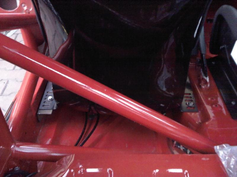

Paniowie, na ten moment na próbę zamontowałem to w ten sposób:
Tak czy tak jest za wysoko i trzeba będzie to przerobić, ale chodzi mi o to czy na tej zasadzie to wogóle może być ?

Tomcat napisał/a:
Według załącznika to NIE... Nie jest to żadna złośliwość z mojej strony, ale czy przed czy w trakcie budowania rajdówki aż tak trudno przeczytać dokładnie załącznik J ?
http://www.pzm.pl/userfil...KS_J/art253.pdf
Artykuł 16: FOTELE, PUNKTY ZAMOCOWANIA I WSPORNIKI
Jeżeli oryginalne mocowania lub wsporniki foteli będą zmodyfikowane, to zastosowane części muszą pochodzić albo od producenta zatwierdzonego przez FIA albo odpowiadać specyfikacji podanej poniżej:
1) Zakotwiczenie dla mocowań wsporników foteli:
2) Mocowanie wsporników foteli bezpośrednio do nadwozia/podwozia
Czyli albo albo
1. Kupujesz mocowanie Sparco, OMP itp homologowane przez FIA
2. Robisz mocowanie pomiędzy progiem, a tunelem i do tego przykręcasz fotel za pomocą wsporników
3. Mocujesz fotel za pomocą wsporników bezpośrednio do podłogi stosując płyty oporowe/wzmacniające.
Pewnie są osoby które mają inaczej i nie ma problemu na BK, ale to już inny temat

Tomcat napisał/a:
Jaco napisał/a:
Czyli albo albo
Właściwie EOT.

Jaco napisał/a:
Tomcat napisał/a:
Czyli albo albo
Prawdopodobnie wszystko to już bym wiedział, tylko że kupiłem od Barana zestaw który miał być do mnie plug&play z "dużą możliwością regulacji", dopiero przy próbie zamocowania fotela okazało się że nie ma opcji tak jeździć.
To że czytając zał. J niewiele z niego rozumiem to inna sprawa :]
