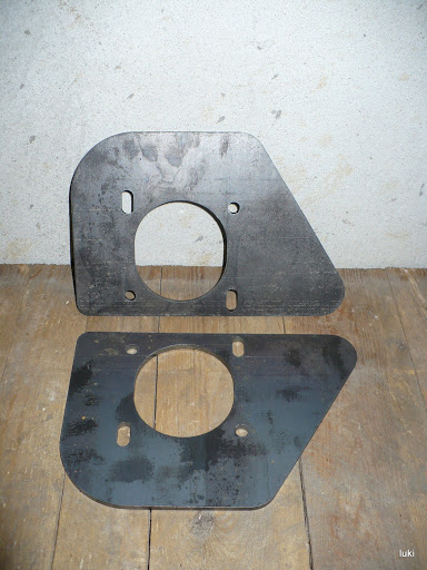

typ z club106 tlucze takie wzmocnienia z blachy o grubosci 3mm.
to ja to ja... :rotfl: :rotfl: :rotfl:
odnośnie wzmocnienia kielichów, można różne blachy wyciąć wszystko zależy od widzimisie kupującego i zasobności jego portfela ;D :rotfl:
np
takie zaś dodatkowo pod wspawanie rury od mocowania wahacza do kielicha.

luki napisał/a:
z tego co wiem rozwiazanie nie homologowane... nie potrafie znalezc na to paragrafu tak sie mi przypomina z jakis klotni na BK
edit:
patent zaporzyczony z klatki hmm sparco!? i generalnie samemu wedlug zalacznika sobie tego nie wolno wspawac... cos takiego nie wiem ide spac

Wrobel napisał/a:
mnie to tam rybka, ktoś se zamówił to zrobiłem :devil:
wracając jeszcze do wzmocnienia kielichów zwykłych odnośnie grubości można zrobić grubsze, ale wtedy może być problem ze śrubami w poduszce i trzeba je zmieniać na dłuższe. Blacha 3 mm + rozporka i śruby wystarczają tak na styk.

Ten patent z dłuższymi blachami i rurą był w kitcarach.

Ja miałem tak w swoim czarnym rallye z awatara. Auto przejechało tylko 2 RPP i nikt nie zdązył się przyczepic. Patent jest zabroniony dla gr. N, natomiast w A mozna bez problemow. Knopta 106 przez ten mod w 2010 nie została dopuszczona do N-ki.
