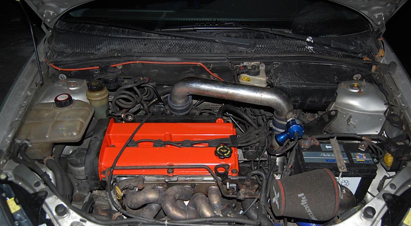

PumaRST napisał/a:
Obecnie skałdam 2,0 16v zakute na duzej turbinie i wielu innych gratach
Mówimy o ZETEC'u czy EFI ?? ?? ??
O szczegóły nie pytam niech to będzie tajemnica, ale powiedz chociaż kiedy byś chciał ten projekt skończyć ?? Wiosna ?? Lato ?? Przyszły czwartek :p

Wysłany: Pią 21 Gru, 2007
CHRZANEK napisał/a:
Zetec
silnik i kolektor ssący już jest w aucie, zreszta skrzynia też:
jesli chodzi o szczególy to nie żadna tajemnica. Ja sie nie bawie w tajemnice :D Poprostu nie wiem co z tego wyjdzie, oczywiście odpowiem na konkretne pytanie ale o efekcie nic nie wiem.
Kiedy chce skończyć?? marzec moze początek kwietnia. napewno że dotrzeć i zrobić pierwsze własciwe strojenie w okolicy końca kwietnia. Problem jest taki ze nie mam do tego auta kół zimowych wiec nie spiesze sie ze względu na pore roku.

Żółwik Tuptuś, a mi podasz rękę na zlocie :>
Elektrik Łoranż teraz jest cool ;)

rasta napisał/a:
Podobno owocuje 15% wzrostem mocy ;)
Rasta na razie masz najfajniejszy kolektor ;) z "fordziarzy" ale czekam co Puma zmajstruje ...
PumaRST
Wysłany: Sob 22 Gru, 2007
CHRZANEK napisał/a:
i wydechowy bedzie miał bo ja bede urzywał całkiem normalnego kolektora pod turbine.
Ja sie skupiłem na ssącum dziki któremu zwiekszyłem przepływ przez niego a co najważniejsze mogłem załozyć 2 listwy wtryskowe i 8 wtrysków LOL

CHRZANEK napisał/a:
Moja dupo-hamownia mówi mi że ze 20% LOL
PumaRST napisał/a:
"Prawie" jak fałosiem ;)
Żółwik Tuptuś napisał/a:
Rasta - z tym kolorkiem to żeś przegiął :)
To robota Loya, ja się zdałem na niego i patrz jam mnie skubany urządził ;)
Panowie, a jak sie zapatrujecie na temperaturę spalin czyli EGT, he ??
Ogólnie panuje opinia, że górna bezpieczna granica to chwilowe 900 stopni.
Obecnie w okolicach 200 km/h przy pełnym WOT osiągam 900 stopni po czym można powiedzieć, że wskazówka dalej nie wędruję.
Dopuki nie miałm wskaźnika wogóle się tym nie przejmowałem czyli min. zamykałem licznik LOL Oczywiście widząc te 900 stopni odpuszczam i już licznika nie jestem w stanie zamknąć :|
Opinia mojego tunera jest taka, że kompletnie sie nie przejmować. Uważa, że wogóle ten wskaźnik to przekleństwo bo człek sie tylko w niego gapi - i tu na pewno ma rację.
Z tego co wiem, każdy silnik inny i nie da sie określić ile stopni zniesie. U kmpla w Zetecu nie raz przekraczało 1000 stopni i nic sie nie działo. Oczywiście istotne jest położenie czujnika, ja ma go w kolektorze.
Co wy na to, jak wy się zapatrujecie na ten temat?
