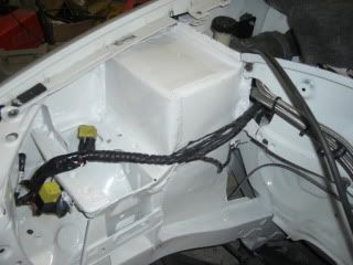

No tak pare dni minęło od wypadu na wyrazów ale dopiero teraz zauważyłem co tak naprawdę sie stało tego feralnego zakrętu kiedy hantle odmówiły posłuszeństwa :/
Lewa strona wygląda tak jak powinna:
Natomiast prawa która pierwsza uderzyła w tą wysoką wydmę niestety juz tak ładnie nie wygląda.
Wysadzona do góry pod kątem i obkręca sie zgodnie ze skrętem kół:
Jutro obejrzy to mechanik ale jestem ciekaw na co będziecie obstawiać :)
O dziwo jest to całkowicie nie odczuwalne podczas jazdy żadnego ściągania, bicia nic...

wygląda jakby wyrwało mocowanie amora

Geko się przyznaje :] , ale to akurat wygląda dość typowo jak na sporty, też mam coś takiego.
Chyba że też mam wyrwane mocowania :/

kuźwa.... ten samochód sie powinien nazywać clio szrot :rotfl: :rotfl: :rotfl:
a tak poważnie to straszna lipa z tym jest... ale dziwne ze nic nie ściąga ani nic nie czuć... bo na zawieszeniu gdzie wszystko jest ustawiane na setne milimetra taka wyraźna zamiana powinna być bardzo mocno odczuwalna ;/
może da się to jakoś ogarnąć..... ciekawe czy rozpórka by pomogła

Kolejna wskazówka dla ciebie w temacie tajemniczego nawalania kolektora o subframe ;) Ja tam przygotowałem mechanika żeby jutro rozgrzał spawarke :D
Za to nie zgodze sie ze stwierdzeniem Clio Szrot :) jak dla mnie to wlasnie on jest kuloodporny :) we fiacie pewnie dawno juz odpadło by kolo :) Moje katowanie znosi nader dzielnie ;) ale GeKo juz zabawki nie dostanie :rotfl: :rotfl: :rotfl: :rotfl:

Januszek poszedl sprawdzać u siebie :D , ale widzialem to juz w niejednym sporcie, pytałem iluś ludzi i nikt nie byl w stanie odp czy tak ma być czy nie być :( W końcu nie założe topmountów bo by chyba rozerwało bude na naszych dziurach.

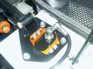

Zawsze można iść w taki projekt:
Ale jak to działa z tym przesuwaniem to ja nie wiem.

Na tym reguluje się kąt wyprzedzenia sworznia zwrotnicy, w jakimś Evo rajdowym mieliśmy top mounty z regulkacją poprzeczną i wzdłużną i na geometrii można było regulować co się chciało. Swietna sprawa.

dobra... na prostych kołach u mnie jest ok. Jak skręcę w lewo lekko unosi sie z lewej strony, a jak w prawo to z prawej. Ale i tak nie wygląda to tak jak u Ciebie ;/ bo u Ciebie guma jest taka jakaś wybulwiona.... u mnie jest tak jak u GeKo tylko mam chyba mniejsza szparę, przynajmniej na żywo wygląda na mniejsza :)

:D pewnie i swietna :) ale jakos jedna przygoda torowa mnie nie przekona zeby zapakowac mocowanie amora za 100000ojro :rotfl: :rotfl:
