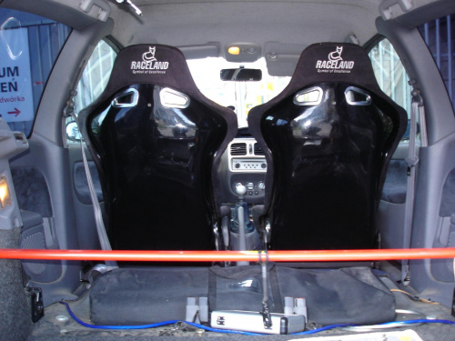

Tak naprawdę potrzeba chwili zadecydowała ze zabrałem sie za ten mini projekt :)
Chciałem mieć fotele zamocowane asap a nie chciałem czekać na markowe mocowania (ani tez wydawać na nie 500zł). Dlatego skuszony wizją zachowania fabrycznej regulacji odległości fotela zrobiłem małe rozeznanie i przystąpiłem do projektu :)
Zaczęło się niewinnie ;)
Stare fotele z Renault Thalia W stanie dokładnie takim jak potrzebne :) czyli opłakanym. Cena 120zł za całość z czego potrzebne tylko kilka elementów :)
Po kompletnej demolce zostajemy mniej więcej z czymś takim

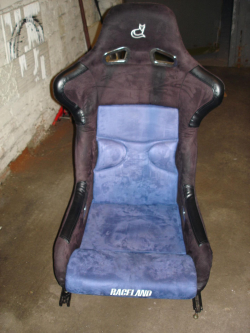

Fotele pod które to szykuje to niestety rozmiar L wiec oryginalne podstawy są ciut za wąskie.
Tutaj zaczyna sie zabawa z Flexem, trzeba usunąć nadmiar materiału na górnych krawędziach ścianek bocznych aby fotel bezpiecznie spoczął na poprzeczkach.
Następny etap dodatkowo płatny ;) Trzeba nieco wzmocnić konstrukcje, co w moim przypadku oznaczało dospawanie 2 płaskowników do istniejących juz poprzeczek.
Dodatkowo spodnie mocowania foteli nie pokrywają sie z nimi idealnie. dlatego dospawane zostały dodatkowe mocowania. Jesli ktoś ma spawarke zrobi to samemu, ja zdałem sie na pomoc lokalnego warsztatu tłumikarskiego :) Koszt 80zł para
Kolejny krok to już przygotowanie do lakierowania. Wiertarka i szczotka druciana to idealna kombinacja do tego zadania
I już gotowe do montażu. Mój ulubiony czarny mat w wersji żaroodpornej z Praktikera :) Potrzebne dodatkowe elementy to śruby imbusowe M8x50, podkładki oraz 2 nóżki gumowe po 4,99zł/szt :)

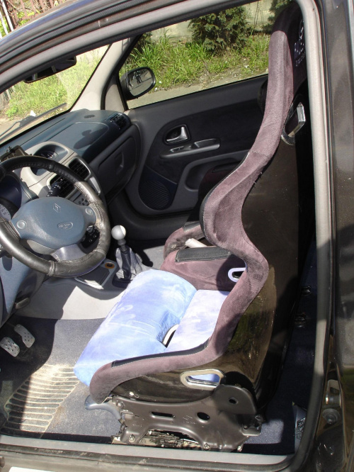

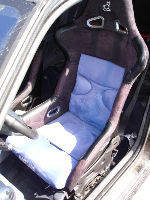

Po zamocowaniu do fotela
I fotel już na szynach.
Zostało tylko przykręcić do autka :)
Opcjonalnie mozna sobie pokryć boczki materiałem :) Na surowo nie wyglada to żle ale po obiciu efekt bedzie jeszcze lepszy. Zaraportuje jak wykonam bo planuje taką opcje ;)

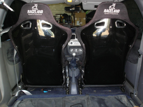

A oto efekt koncowy:

Po kilku dniach spędzonych w aucie okazuje sie ze faktycznie jest dość wysoko. Dla mnie nie ma to znaczenia ale osoby o wzroście 180+ maja głowę przy podsufitce.
Mogłem od razu zlecić zrobienie nowych poprzeczek zamiast wzmacniania tych co były. Wtedy z góry odciąć cały zbędny materiał i od razu by lepiej wyglądało :) No ale na to nigdy nie jest za późno :)
