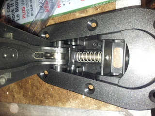

Dobra, trzeba chyba kupić te oryginalne, bo jak patrzę na takie zdjęcia:
To kurfa sam bym to z drewna lepiej wystrugał.
Tak wygląda replika:
A tak ori:
Biednego nie stać na oszczędzanie, więc kupię ori.
Kto tym handluje na heczhecie rączka w górę! :>
