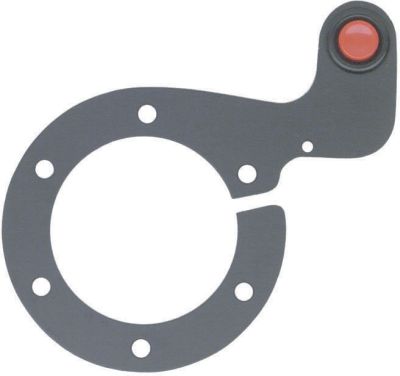

Nie bardzo rozumiem z tym sprzęgłem, wg mnie to powinno działać tylko wtedy gdy jest wciśnięty przycisk np taki
