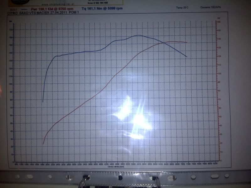

Dzięki bardzo za info. No właśnie od dawna przeszukuje forum i nie znalazłem nic konkretnego. Co do kół to były by z mojego VTSa oryginalne 14" raczej z takimi oponami jak mam teraz czyli 185/60. Co do mocy aktualnie mam 138KM a docelowo chciałbym mieć ok 150. Z wycięciem nadkoli nie ma problemu, ale tak jak wcześniej wspomniałeś znaleźć nakładki od GT jest mega ciężko.

138KM to całkiem sporo.
Masz jakiś wykresik ?
Opowiesz co było modzone w motorowni ?

Co do immo nie ma problemu, bo nie mam ;D W aucie mam wydech 2" od seryjnego kolektora do końca na 1 tłumiku, zmieniony komp bez immo i bez odcięcia, przy hamowaniu był z dupy stożek w obudowie można powiedzieć,że leżący prawie na skrzyni i stamtąd ciągnący powietrze, bo nie było doprowadzonego zimnego powietrza. Na tę chwilę jest obudowa ciągnąca powietrze z pasa przedniego, będzie głowica na większych zaworach, oraz wjadą wałki tylko nie wiem jeszcze jakie, bo tego też nie doczytałem.

Mrozu,
Jesteś pewny obecnego wyniku? Trochę dużo jak na takie mody jak opisałeś.
Barejka wkleił Ci te wałki bo z tego co pamiętam nie trzeba dłubać przy kompie.
Wszystko inne wymaga albo SA albo jakiejśc świni chociaż. Wałki trzeba też dostosować do tego co chcesz zrobić z silnikiem. Jak go doprężysz, zrobisz głowicę to spokojnie można iśc w "ostrzejsze" wałki. Jak nie chcesz nic więcej dłubać to wrzucasz takie jak polecił barejka i cieszysz się z paru km więcej.
