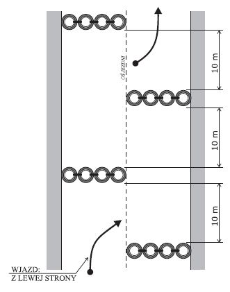

Ułożyłem sobie dziś z opon taką próbe, nawrotka-szykana-prosta-szykana-nawrotka no i w związku z tym może ktoś ma jakieś porady w jaki sposób jeździć szykany.
Co do wrażeń, to największy problem miałem z dupą auta, przód zawsze się mieścił, ale tył czasami zahaczał o oponę.
Niekiedy tez podczas kręcenia kierą były momenty że znacznie ciężej chodziła, chyba wspomaganie nie wyrabiało. Zresztą kierownik też nie wyrabiał fizycznie, kilka takich przejazdów i się mocno zmachałem.
No a najgorzej przyjął to mój żołądek :rotfl: ciągle hamowanie, przyśpieszanie, prawo, lewo nawrotki i tak w kółko. Przejechałem to może z kilkanaście razy i musiałem podziękować, bo jeszcze parę takich kółek i mogło by być źle. :rotfl: Razem z pasażerem całą drogę powrotną dochodziliśmy do siebie :D
Także jak ktoś ma jakieś sugestie, porady czy cokolwiek innego odnośnie tego jak jeździć szykany to z miłą chęcią posłucham.

Hmm... jedziemy hamujemy jesli trzeba to zbijamy bieg do 1 (jesli szykana jest regulaminowa jedziemy ja na 2) wyjezdzamy przyspieszamy :)
hmm... a tak na powaznie... na pierwszym kjsie nie przejechalem podczas 2 pierwszych petli ani raz proby tak aby nie potracic opony na szykanie czy podczas slalomu, potem jakos sie udawalo nie zachaczac juz o te "wyznaczniki", jak sa beczki to staram sie za wszelka cene o nie nie zachaczyc, w jakims tam stopniu jednak szkoda mi tego samochodu, a pewnie bardziej moich pieniedzy. Dla mnie mistrzem w jezdzeniu po szykanach jest Mastela... 2 bieg lekkie ruchy kierownica i klepanie z lewej aby tyl sie nadstawial, mi to sie zdaje ze ukrece kierownice a on te ruchy ogranicza naprawde do minimum. Na szykanie łatwiej coś stracic niż zyskać taka moja teoria.

taka? :]
lepiej wolniej w nia wjechac i trzymac tor, szybko, plynnie wyjechac prostujac
wyjscie niz wpasc na odcieciu, zgubic tor i meczyc sie z kierownica, jw wiecej
mozna stracic niz zyskac

Ja swoją ustawiłem z 3 opon, coś na wzór tej z tych, było na pewno mniej niż 10 m, no i z różnic to opony ustawiłem wszystkie w jednej linii, chyba raczej do jeżdżenia na 1, przynajmniej tak wydawało się szybciej, na 2 też było w miarę ok, ale słabo auto odchodziło po wyjściu, ale jeździłem na 2 bo właśnie bardziej chodziło mi o nie potrącanie opon niż o szybkość :) No i zahaczałem o tą środkową oponę tak na oko w połowie przejazdów. :rotfl:

moze kilka slow ode mnie.
Sposob bezpieczny jazdy szykany: dzielisz odleglosci miedzy kolejnymi oponami na polowe, czyli obierasz dokladnie srodek miedzy mini. Jedziesz takim torem zeby dokladnie przejezdzac przez srodek odleglosci miedzy oponami, i w momencie kiedy mijasz ten punkt zaczynasz skrecac w druga strone, to jest punkt zmiany zakretu (przed srodkiem skrecasz w jedna strone, za srodkiem w druga) jedziesz taka predkoscia zeby ciagle wyrabiac sie na srodek odleglosci ze zmiana skretu , jesli bedzie za szybko wylatujesz z toru i musisz hamowac bo zacienia sie nastepny luk, zmiejsza sie predkosc, tracisz - wazne zeby jechac rowno, plynnie. Najczestrzy blad to za spoznone skrecanie, czyli przekraczasz linie laczaca kolejne opony za srodkiem tej linii.

a przykładowo w Tychach ...... jak jeździliście te szykany przed owalem a pozniej na prostej przy barierce (czyli te co na schemacie powyzej)? ja przed szykaną hamowanie + zbicie do dwójki i zaraz za pierwszymi beczkami jedynka, pomiedzy skretami gaz i na/po wyjsciu wiadomo dno
