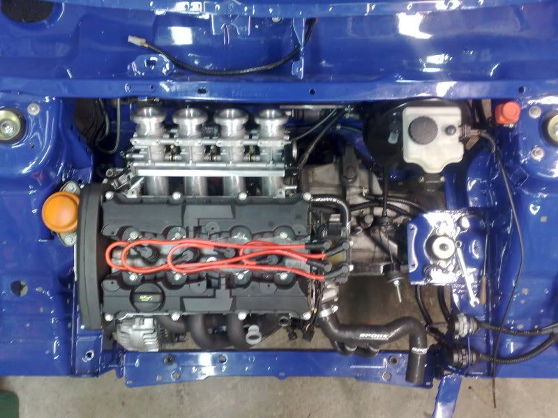

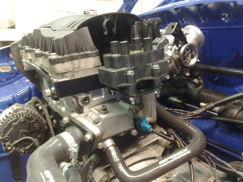

Jeszcze widziałem ze gość w UK wrzucił cewkę z 8v:
